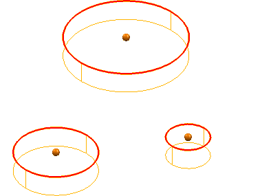

Выберите опцию из выпадающего меню Режим создания в диалоге Создать элементы, чтобы одновременно создать несколько элементов:
Создание нескольких — Создает один элемент в каждой ключевой точке каждой выбранной кривой.
Создание по кривой — Определяет круглые или четырехсторонние кривые и создает соответствующий элемент для каждой выбранной кривой.
