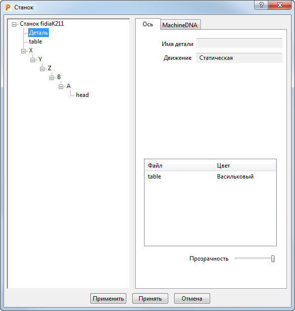

Детали станка это отдельные компоненты станка, названные в соответствии с их осями.
Чтобы показать свойства детали станка, выберите деталь станка в дереве.
Имя детали — Показывает имя детали. Оно определяется .mtd файлом и не может быть отредактировано здесь.
Движение — показывает допустимое движение выбранной оси. Детали станка классифицируются в соответствии с типом движения, которое они выполняют. Оно определяется .mtd файлом и не может быть отредактировано здесь. Это:
Адрес — Введите имя оси.
Минимум — Введите минимальные возможные ограничения оси.
Максимум — Введите максимальные возможные ограничения оси. Параметры Адрес, Минимум и Максимум доступны только тогда, когда есть линейное или поворотное движение.
Направление оси — Введите направление оси. Доступно только при наличии линейного движения.
Ось вращения — Введите ось вращения. Доступно только при наличии поворотного движения.
Центр вращения — Введите центр вращения оси. Доступно только при наличии поворотного движения.
Файл — Показывает файлы деталей станка, на которые ссылается импортированный файл станка.
Цвет — Показывает цвет деталей, на которые ссылаются соответствующие файлы деталей станка.
— Перемещайте слайдер Прозрачность для управления прозрачностью станка или выбранной детали станка. Переместите регулятор вправо, чтобы сделать ее полностью закрашенной; переместите регулятор влево, чтобы увеличить прозрачность.
