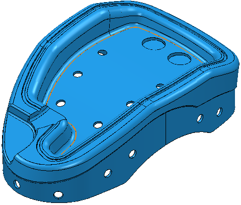

Этот пример показывает, как создать контур автоматически, щёлкая по кромкам поверхности.
Здесь используется модель 5axis_with_holes.dgk из папки Examples.
PowerMill создает контур, используя параметры по умолчанию. Результирующая кривая подсвечена.
Используйте клавишу Esc или нажмите
