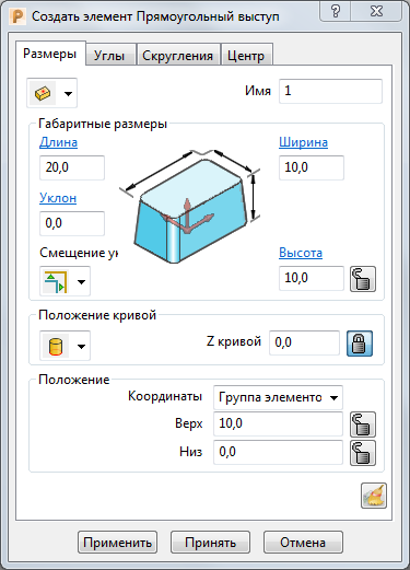

Имя — Введите имя для элемента.
Режим создания — Выберите опцию, чтобы задать, как создаются элементы. Выберите:
Создание одного, чтобы создать один элемент.
Создание по кривой, чтобы найти круглые или четырехсторонние кривые и создать соответствующий элемент для каждой выбранной кривой.
Создание нескольких, чтобы создать идентичные одиночные элементы в каждой ключевой точке каждой выбранной кривой.
Длина — Введите длину элемента.
Ширина — Введите ширину элемента.
Уклон — Введите угол уклона элемента. Это угол стенки пресс-формы, таким образом, отверстие матрицы шире ее основания, что позволяет с большей легкостью извлекать деталь.
Высота — Введите высоту элемента.
Смещение уклона — Когда вы задали угол Уклона и значение Z кривой, которое смещает элемент, выберите тип угла для смещения. Выберите:
Острый, чтобы создать острые углы.
Плавно, чтобы создать скругленные углы.
Положение кривой — Выберите опцию, чтобы задать положение профильной кривой на элементе. Когда вы задали угол Уклона, этот уклон применяется от положения профильной кривой.
Верх — Задает профильную кривую вверху элемента.
Низ — Задает профильную кривую внизу элемента.Z кривая — Введите значение, чтобы задать высоту профильной кривой вдоль оси Z. Если вы задали угол Уклона, он применяется смещением кривой от этой высоты.
Координаты — Выберите, в какой системе координат вы работаете:
Верх — Введите значение, задающее положение верха элемента.
Низ — Введите значение, задающее положение низа элемента.
Разблокировано — Когда показано, значение можно редактировать.
Заблокировано — Это значение редактировать нельзя.
Сброс — Нажмите, чтобы сбросить параметры создания элемента к значениям по умолчанию.
