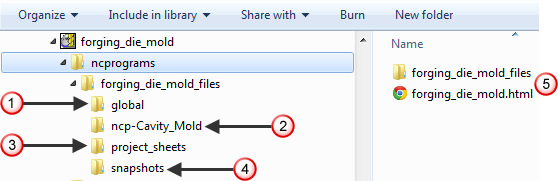

При экспорте карты наладки записываются в специальную папку экспорта. В папке ncprograms создается следующая структура:
— папка global содержит различные изображения (такие как инструменты и логотипы) и каскадную таблицу стилей.
— папка ncp-xxxxx содержит карты наладки для определенного NC-файла, где xxxxx — это имя, показанное в Проводнике.
— папка project_sheets содержит карты наладки для проекта.
— в папке snapshots сохраняются все сделанные снимки.
— кроме того, файл <файл экспорта>.html создается в папке ncprograms. Этот файл можно использовать для навигации по созданным картам наладки.
