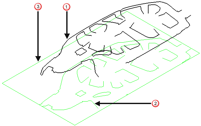

Нижний предел задает вертикальное положение траектории.
Точка отсчета — Выберите, как задать самое нижнее положение траектории.
Массив
Траектория
Модель (в этом примере просто плоскость).
