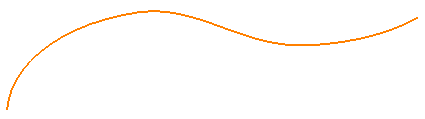

Например, начнём с этой кривой:

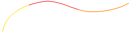

Кривая окрашивается жёлтым, когда она выбрана.
