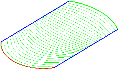

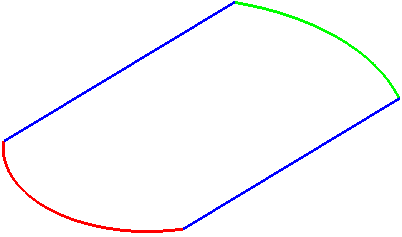

В этом примере используются две ведущие кривые и две ограничивающие кривые, но нет промежуточных ведущих кривых:
и генерируется такая траектория:

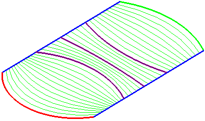

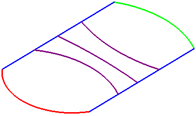

В этом примере используются две ведущие кривые, две ограничивающие кривые и три промежуточные ведущие кривые:
