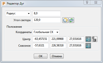

Используйте диалог Редактор дуг, чтобы отредактировать дугу или окружность. Чтобы открыть диалог Редактор дуг, дважды щелкните по дуге, когда открыта вкладка Редактор кривых.
Эта диалог содержит следующее:
— Введите радиус или диаметр дуги или окружности.Угол сектора — 135
Угол сектора — 270
Сделать окружность — Нажмите, чтобы сконвертировать дугу в окружность.Изменит это:
на это:
Развернуть дугу — Нажмите, чтобы развернуть направление выбранной дуги.Изменит это:
на это:
Заблокировать центр дуги — Когда разблокирован, позволяет перемещать центр дуги.
Когда
заблокирован, фиксирует положение центра дуги.
Центр/Через точку — нажмите, чтобы использовать диалоговое окно Положение для ввода координат.
