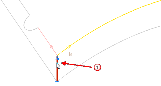

Когда панель инструментов Создать контур отображена, то местоположение, где вы выбираете кривую, влияет на направление контура по умолчанию.
Направление вперёд указывает на конец кривой, ближайший к выбранной точке. Так, выбор кривой в точке
дает направление вверх.

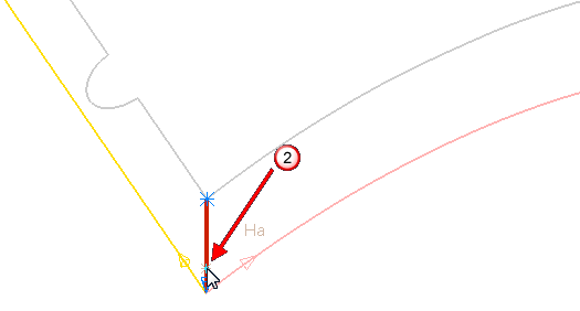

Выбор кривой в точке
дает направление вниз.
