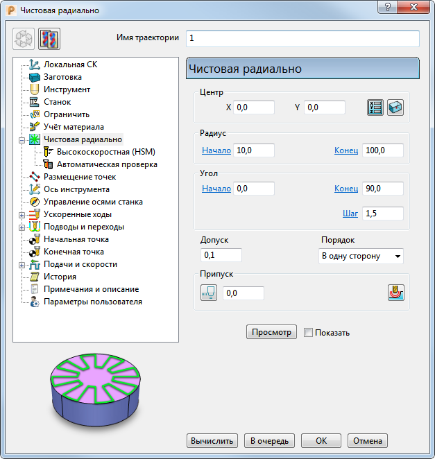

Используйте стратегию чистовой обработки Радиально, чтобы создать 2D радиальный шаблон внутри границы, который затем проецируется на модель. Затем этот шаблон обрабатывается.
Эта стратегия полезна для обработки круглых и конический деталей.
