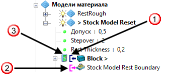

Модели материала представлены в Проводнике следующим образом:
Показывает объект, использующийся для вычисления модели материала.
Показывает объект, который является справочным для модели материала.
Показывает, что состояние модели материала должно быть вычислено.
