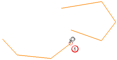

Этот пример показывает, как объединить два сегмента. Предполагается, что две простые кривые уже созданы с помощью вкладки Редактор кривых.
Изображение курсора изменится на магнит.

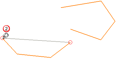

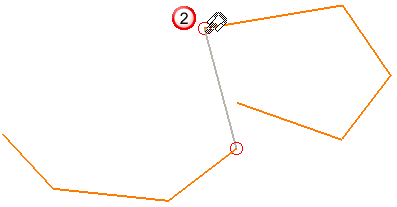

Можно увидеть предварительное отображение результата.
Получим эффект, аналогичный использованию кнопки

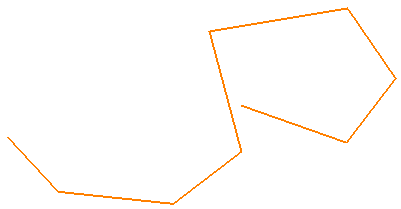

Две исходные кривые и соединяющий их участок будут объединены в одну кривую.
