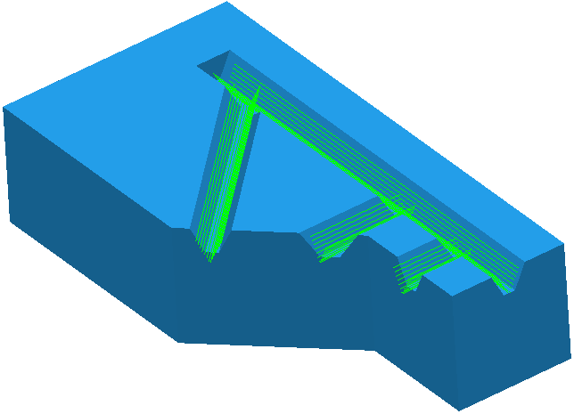

Используйте страницу Обработка рёбер, чтобы создавать траекторию путем обработки канала (или канавки) в детали.
Шаблон — Определяет примерную центральную линию канала.

Стиль — Выберите, хотите ли вы выполнять обработку канала вдоль обеих стенок или вдоль центральной линии.
При выборе Стиля - Стенки рёбер создается траектория, обрабатывающая сверху вниз одну сторону канала, а затем другую. Используйте эту опцию, когда инструмент меньше канала.
При выборе Стиля - Центр ребра создаётся траектория, обрабатывающая сверху вниз вдоль центральной линии канала. Используйте эту опцию, когда инструмент, обычно фасонная фреза, имеет форму и размер сечения канала.
При выборе стиля Центр и стенки создается траектория, обрабатывающая сверху вниз вдоль центральной линии канала, а затем вдоль каждой стенки канала.
