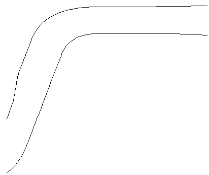

Например, выбрав две кривые:

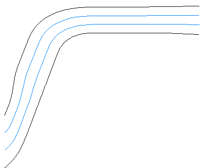

вы получите следующий шаблон, если возьмете Шаг, равный 5:

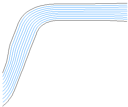

или такой шаблон, если возьмете Шаг, равный 15:

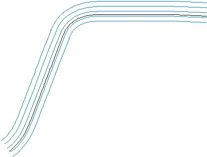

При значениях Ширина влево - 10, а Ширина вправо - 5, будет создан следующий Продольный шаблон для одной кривой:
