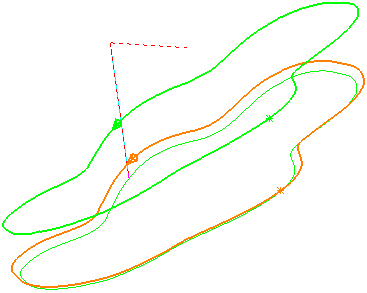

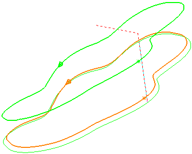

Используйте страницу Чистовая боком фрезы по кривым, чтобы создать траекторию обработки боком фрезы по двум каркасным кривым. PowerMill создает траекторию, которая режет боковой стенкой инструмента, в то время как инструмент следует вдоль двух кривых. Как и при обработке боком фрезы, эти две каркасные кривые должны формировать разворачиваемую поверхность. Подробности смотрите в разделе Обработка боком фрезы.
Ведущая кривая — Используйте эти параметры, чтобы задать, какая поверхность или набор поверхностей используется для создания режущих ходов.
Выбрать указанный шаблон — Нажмите, чтобы выбрать шаблон в графическом окне, а не по имени в списке Выбрать шаблон.

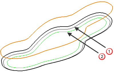

- левая сторона
- правая сторона

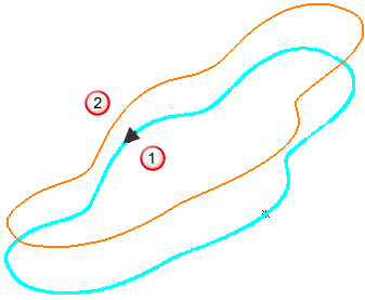

Сторона кривой - Слева:
Сторона кривой - Справа:
— Радиальное смещение: 0
— Радиальное смещение: 5
— Направление поверхности.
— Расстояние разворота.
