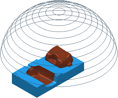

Используйте страницу чистовой обработки Проекция точки, чтобы проецировать сферический шаблон на модель. Центр сферы совпадает с центом шаблона, который затем обрабатывается.
Стиль — Выберите стиль, чтобы задать форму шаблона.

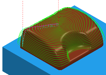

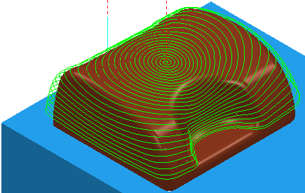

При обработке с помощью спирального шаблона пределы Угла азимута больше не работают. Вместо них становится доступно Направление - По часовой стрелке/Против часовой стрелки

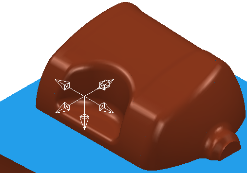

Положение — Введите координаты центра сферы.
— нажмите, чтобы открыть диалоговое окно Редактор кривых. Используйте этот диалог, чтобы вручную ввести координаты и расположить объекты в графическом окне.

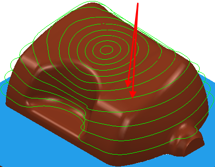

Направление — Выберите направление, чтобы определить, какие участки обрабатывать.

Угловой шаг — Введите угол между соседними проходами.
Просмотр — Нажмите, чтобы создать быстрое предварительное отображение траектории проецирования.
Показать — Выберите, чтобы отобразить шаблон просмотра.
