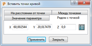

Есть четыре способа вставки точек в кривую с помощью диалога Вставить точки кривой.
Выберите вкладку «Инструменты кривых» > панель «Точки» > «Вставка», чтобы открыть диалоговое окно Вставить точки кривой.
Эти опции показаны с помощью этой кривой.
Если вы введете значение 2.25 и нажмете Применить, будет вставлена точка на 1/4 расстояния между точками 2 и 3.
Если вы введете X - 60, Y --21, Z -0 и нажмете Применить, то будет вставлена эта точка::
и диалог будет обновлен, показывая актуальные координаты точки.
, чтобы ввести координаты или выбрать точку графически.
Выберите точку 3.
Введите Расстояние от выбранной точки - 10 и нажмите Применить.
Введите Количество точек - 3.
Выберите точки 2 и 3 и нажмите Применить.
