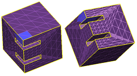

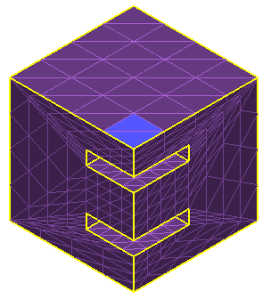

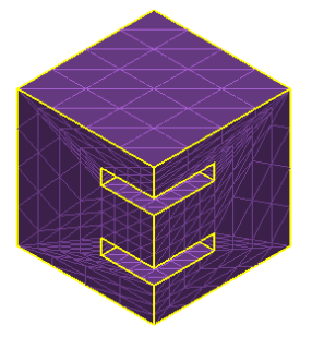

  3. Выберите область на модели рамкой:
  4. Поверните модель, чтобы увидеть выбранные треугольники:
    • При использовании вкладки Инструменты для работы с сеткой > панель Выборка > Видимость выборки > Верх результирующая выборка выглядит так:
    • При использовании вкладки Инструменты для работы с сеткой > панель Выборка > Видимость выборки > Видимые результирующая выборка выглядит так:
    • При использовании вкладки Инструменты для работы с сеткой > панель Выборка > Видимость выборки > Все результирующая выборка выглядит так:
