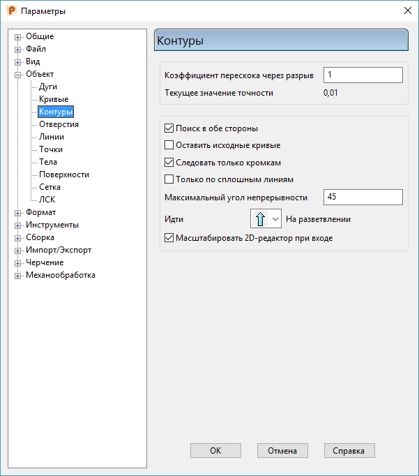

Используйте страницу Контуры диалога Параметры для управления настройками по умолчанию при добавлении контуров в модели. Эта страница также содержит настройки изменения масштаба вида при входе в режим 2D-редактирования.
Чтобы изменить настройки контура:
- Выберите опцию Файл > Параметры > Параметры приложения для вызова диалога Параметры.
- Откройте страницу Объект > Контуры.
- Используйте страницу Контуры для настройки опций:
- Коэффициент перескока через разрыв - определяет разрыв, используемый для поиска пригодных траекторий во время создания контура. Данный коэффициент зависит от общего допуска и может изменяться во время создания контура. Для удобства текущее значение общей точности отображено под данным параметром.
- Поиск в обе стороны - позволяет выбрать объекты от начала контура до последнего объекта с помощью контрольной панели.
- Оставить исходные кривые - по умолчанию опция выключена. При этом целые объекты, выбираемые как фрагменты контура, становятся частью нового контура. Объекты, которые используются для построения нового контура частично, сохраняются в исходном виде, как самостоятельные объекты. Выберите опцию Оставить исходные кривые, чтобы копировать все объекты (целиком или частично) в новую кривую. При этом все исходные объекты остаются нетронутыми).
- Следовать только кромкам - если кривые поверхности используются для создания контура, существуют две опции: вы можете выбрать кривые только на кромке поверхности или все кривые (на кромках поверхности или кромках лоскутов). Последние усложняют работу и замедляют процесс трассировки. Так как на практике это практически не используется, то по умолчанию используется построение кривых только по кромкам поверхности.
Эта опция не работает в следующих случаях:
- Поверхность замкнута в обоих направлениях. Если замкнутая поверхность имеет какие-либо ограничения, она становится не замкнутой и рассматривается как незамкнутая поверхность.
- Поверхность является поверхностью вытягивания.
- Только по сплошным линиям - опция используется в штриховках. Подробнее смотрите в разделе Штриховка.
- Максимальный угол непрерывности - данный угол влияет на то, как стратегия Разрывов выбирает путь трассировки по точкам разветвлений в режиме Быстро вперёд.
- Идти
На разветвлении - задайте, каким образом панель инструментов Быстро вперёд автоматически выбирает объекты при достижении точки разветвления:
Прямо - выберите путь, являющийся наиболее длинным (имеющий наименьшее изменение в направлении), в последнем выбранном объекте.
Влево - выберите путь, ведущий в левую сторону. Опция используется при выборе замкнутой петли.
Вправо - выберите путь, ведущий в правую сторону.
Остановка на углах перелома - выбирает путь, который имеет угол, меньший Максимального угла непрерывности. Если имеется несколько путей, то выбирается путь с наименьшим углом.
- Масштабировать 2D-редактор при входе - определяет, как отображается контур при использовании 2D-редактора. Данная опция активна по умолчанию.
Выберите эту опцию, чтобы увеличить выбранный контур для редактирования в 2D-редакторе, когда выбраны Инструменты для работы с кривыми во вкладке Управление > панель Режим > Вкл/выкл 2D-редактирование. Погасите эту опцию, чтобы открыть выбранные контуры для редактирования с помощью 2D-редактора, но оставить изображение без увеличения.
