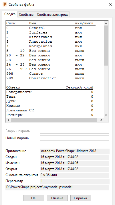

Страница Сводка диалога Свойства файла содержит информацию о слоях и объектах для текущей модели.
На странице Сводка приводится следующая информация:
- Какие слои включены/выключены.
- Текущие слои создания объектов.
- Количество объектов определенного типа в модели.
- На каких слоях лежат объекты определенного типа.
- Общее число объектов, лежащих на разных слоях.
Некоторые сведения автоматически генерируются программой:
- Данные о том, когда была создана модель, когда её последний раз изменяли и открывали. Также показано время с момента открытия.
- Путь к модели.
ОК - закрывает диалог и сохраняет изменения.
Совет: Чтобы распечатать эту информацию, щелкните правой кнопкой мыши по списку и выберите в контекстном меню опцию Печать.
Чтобы сохранить эту информацию, щелкните правой кнопкой мыши по списку и выберите опцию Сохранить в файл.
