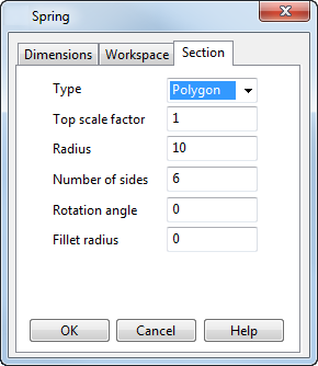

Диалог Спираль - Сечение - Опции многоугольника
Если выбран тип спирали Многоугольник на странице Сечение диалога Спираль, появляются дополнительные опции:
Количество сторон - задайте число сторон многоугольной спирали.

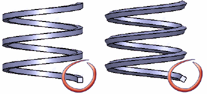

Угол поворота - задайте угол поворота сечения. Пример ниже показывает две твердотельные четырехугольные спирали. Спираль слева была создана с радиусом скругления, равным 0. Спираль справа была создана с радиусом скругления, равным 30.
Радиус скругления - введите радиус для создания скруглений между всеми прямыми сторонами многоугольника. Если радиус скругления равен нулю, дуги не создаются.
Пример ниже показывает две твердотельные четырехугольные спирали. Спираль слева была создана с Радиусом скругления, равным 0. Спираль справа была создана с Радиусом скругления, равным 3, и подсвечена, чтобы показать скругления.
