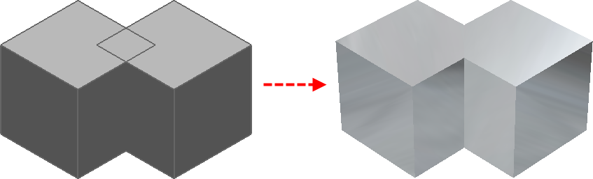

Выберите опцию Расширенная, чтобы закрасить объекты в отраженном окружении, что дает более реалистичное изображение.
Чтобы использовать опцию расширенной закраски:
- Откройте поверхности и тела, которые нужно закрасить.
- Откройте вкладку Вид > панель Внешний вид > Закраска > Расширенная. Например:
