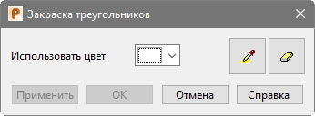

  4. Выберите вкладку Управление > панель Треугольники > Закрасить, чтобы открыть диалог Закраска треугольников:
  5. Выберите цвет, в который будут окрашены треугольники:
    • Нажмите и выберите цвет в палитре. Вместо этого можно выбрать опцию Другой, чтобы открыть диалог Цвет и создать пользовательский цвет с помощью значений: тон, интенсивность, яркость, красный, синий и зеленый.
    • Нажмите кнопку Указать цвет , чтобы использовать цвет, имеющийся в сетке. Выбранный цвет отображается в окне Использовать цвет.
  6. Нажмите кнопку Применить, чтобы закрасить выбранные треугольники.

  8. Завершив закрашивание треугольников, нажмите кнопку OK для сохранения изменений и закрытия диалога.
    Прим.: Отмена - отменяет изменения и закрывает диалог.
