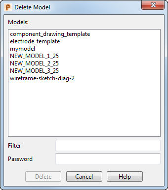

Вы можете удалить ненужные модели, которые хранятся в базе данных. Модели, хранящиеся вне базы данных, могут быть удалены, как и любые другие файлы, в проводнике Windows.

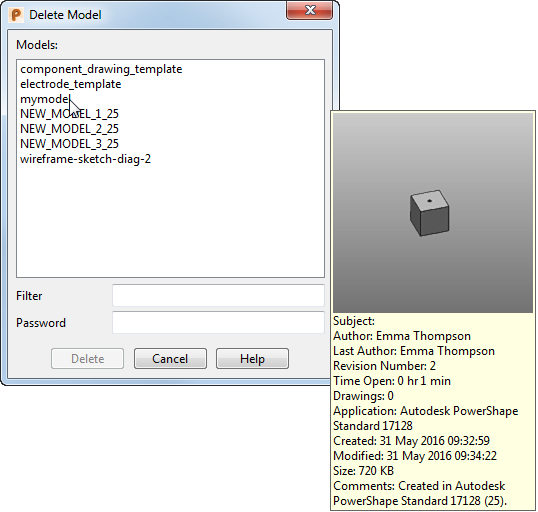

. Графическая подсказка показывает картинку модели и информацию о файле.
Выберите несколько имен моделей из списка, используя стандартные методы выбора SHIFT-щелчок мыши
или CTRL-щелчок мыши
. Наведите курсор на выборку, чтобы увидеть отдельные картинки.
Фильтр не чувствителен к регистру. Ввод фильтра *.vl охватывает модели с расширением .VL, а не только с расширением .vl.
Более подробную информацию можно найти в разделе Параметры фильтра.
Рекомендуется использовать инициалы разработчика для расширений имен моделей. Например, mymodel.vl.

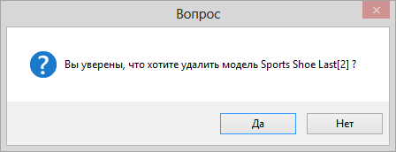

Нажмите Да, чтобы удалить модель из базы данных и вернуться в диалог Удаление модели. Если опция Использовать корзину выбрана на странице Модель диалога Параметры, модель отправляется в Корзину (если в корзине есть свободное место). В противном случае модели навсегда удаляются из системы.
Нажмите кнопку Нет, чтобы вернуться в диалог без удаления модели.
