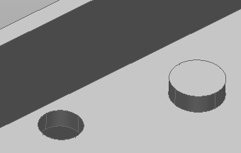

Пример масштабирования грани тела
Используйте панель инструментов Масштаб для масштабирования выбранной грани тела:
  1. Выберите тело. Увеличивайте и поворачивайте модель, чтобы все элементы были отчётливо видны:

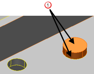

  2. Выберите грани для масштабирования .
