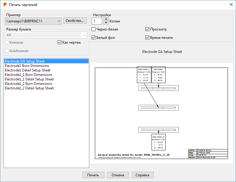

Данная опция позволяет печатать чертежи с помощью диалога Печать чертежей.
Чтобы напечатать чертеж:
  1. Выберите Файл > Печать > Печать чертежей. Данная опция не доступна, если в модели нет чертежей.
    Откроется диалог Печать чертежей:
  2. Выберите в списке чертеж для печати. Он отобразится в диалоге.
  3. Используйте опции диалога, чтобы изменить настройки печати:
    • Принтер - выберите в списке принтер.
    • Свойства - нажмите эту кнопку, чтобы открыть диалог свойств для выбранного принтера.
    • Размер бумаги - выберите размер чертежа из выпадающего списка и задайте его ориентацию: Книжная или Альбомная. Если выбрана опция "Как чертеж", опции ориентации не доступны.
    • Как чертеж - выберите эту опцию для печати чертежа, согласно размерам, заданным в шаблоне.
    • Копии - задайте число копий.
    • Черно-белая - выберите эту опцию для печати чертежа в черном цвете на белом фоне.
    • Белый Фон - выберите эту опцию для печати чертежа на белом фоне, независимо от цвета фона, заданного в PowerShape. Эта опция не доступна, если активна опция "Черно-белая".
    • Время печати - выберите эту опцию для печати чертежа с указанием времени.
  4. Нажмите кнопку Печать, чтобы закрыть диалог и напечатать чертеж.
