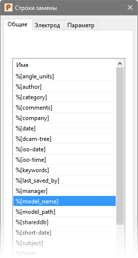

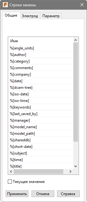

  4. Нажмите кнопку на панели инструментов Текст, чтобы открыть диалог Строки замены:
  5. Выберите требуемую строку замены.
  6. Выберите опцию Текущее значение, чтобы вставлять строку везде, где появляется текст.
  7. Нажмите Применить.

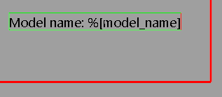

  8. Нажмите Отмена и щелкните по чертежу, чтобы открыть земеняемый текст. В данном случае, имя модели было sub-text.
