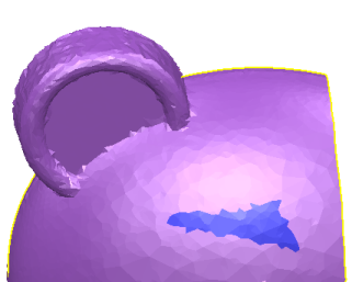

  2. Используйте одну из опций вкладки Инструменты для работы с сеткой > панель Выборка для выбора области сетки, которую требуется разбить:

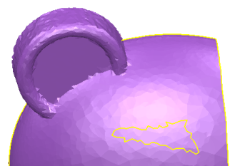

  3. Откройте вкладку Инструменты для работы с сеткой > панель Разбить > Выборка. Сетка разделяется на две отдельные выбранные сетки:

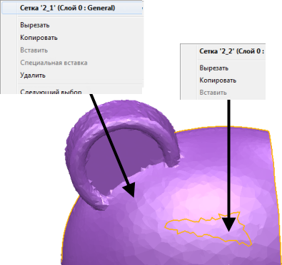

  4. Щёлкните правой кнопкой мыши по каждой из областей, чтобы проверить, что сетка действительно разделена:
