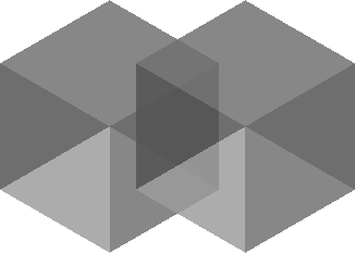

Вкладка Вид > панель Внешний вид > Закраска > Прозрачный
Выберите опцию Прозрачный, чтобы применить цветовые и световые эффекты так, чтобы объекты выглядели прозрачными.
Чтобы использовать опцию Прозрачный:
  1. Откройте поверхности и тела, которые нужно закрасить.
  2. Откройте вкладку Вид > панель Внешний вид > Закраска > Прозрачный. Например:
Вы также можете использовать кнопку Прозрачный на панели инструментов Виды.
