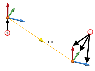

Графическое редактирование линии (маркеры ЛСК)
  1. Выберите линию.
  2. Щелкните правой кнопкой мыши по линии и в контекстном меню выберите опцию Маркеры ЛСК.
  3. Чтобы отредактировать линию, воспользуйтесь соответствующими маркерами:
    • Используйте сферические маркеры ЛСК для свободного перемещения точек линии.
    • Используйте маркеры ЛСК со стрелками , чтобы перемещать точку линии по фиксированным осям.
Прим.: Если навести курсор на маркер, маркер подсвечивается. Это означает, что его можно переместить.
