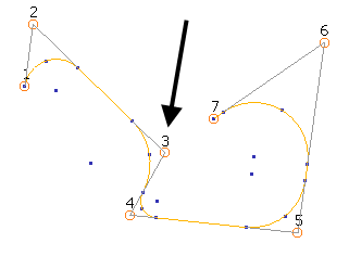

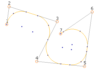

Используйте следующую модель, чтобы увидеть эффект использования опций во вкладке Управление > панель Режим перетаскивания > Включить дугу, используемых для 2D-редактирования:
С помощью данной модели попробуйте использовать каждое из следующих действий по очереди:

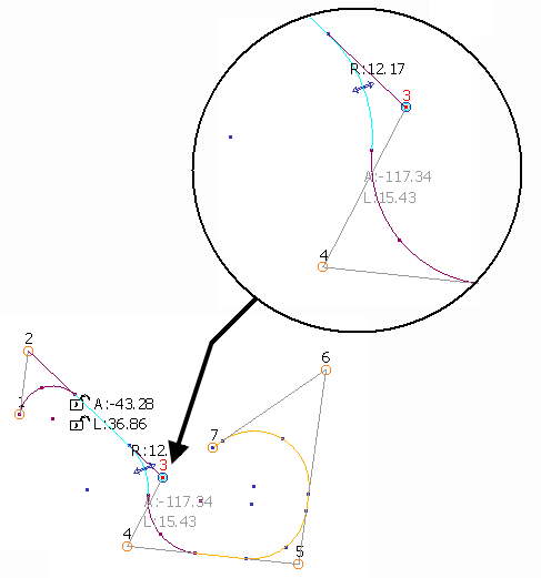

При перемещении точки 3 радиусы А и В постоянны до тех пор, пока возможно сохранять радиусы и менять кривую. Далее от этой точки радиусы изменяются соответствующим образом, чтобы сохранить целостность кривой.
При перемещении точки 3 радиусы А и В сохраняются, перемещая точку пересечения по кривой так, чтобы сохранить радиусы постоянными.
