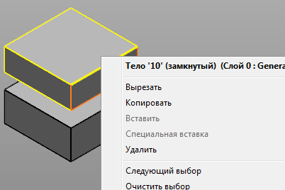

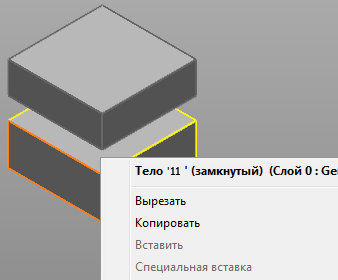

- при разделении несвязанного тела на две части. Например:
- Выберите несвязанное тело:
- Откройте вкладку Инструменты для работы с телами > панель Конвертировать > В тело.

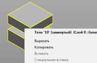

Несвязанное тело разбивается на два отдельных тела:

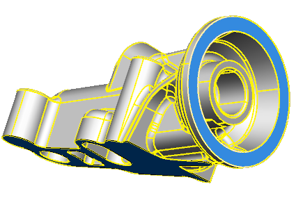

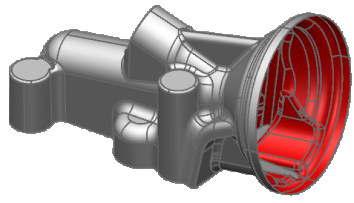

- при разделении тела на внутреннее и внешнее тела. Например:

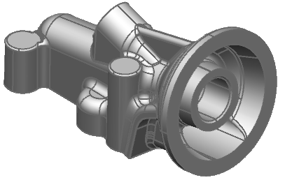

- Выберите тело:

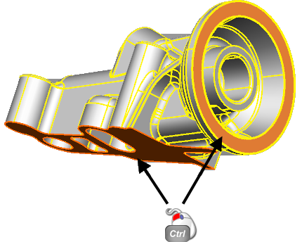

- Выберите две грани, соединяющие внутреннюю и внешнюю части тела:

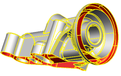

- Откройте вкладку Инструменты для работы с телами > панель Изменить грань > Извлечь, чтобы извлечь грани:
- Откройте вкладку Вид > панель Видимость > Скрыть > Скрыть выбранные, чтобы скрыть извлеченные грани.
- Откройте вкладку Инструменты для работы с телами > панель Конвертировать > В тело, чтобы разбить тело:

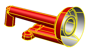

- Используйте Вкладку Вид > панель Видимость > Скрыть > Скрыть остальные, чтобы отобразить тела по отдельности:
- Внешнее тело:
- Внутренне тело:
