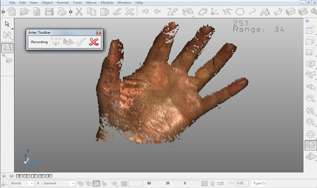

  3. Поднимите тумблер "Play/Pause" (Выполнить/Пауза) сканера вверх, чтобы войти в режим Просмотра и выполнить сканирование детали. Просмотр детали открывается в графическом окне в процессе сканирования каждого кадра.
  4. Снова поднимите тумблер "Play/Pause" вверх для входа в режим Запись и выполните сканирование детали. Конечный скан появляется в графическом окне в процессе сканирования. Пример показан ниже.
    Прим.: Необходимо завершить сканирование с одной попытки. Если вы войдете в режим Остановлен, а затем снова начнете сканирование, новый скан будет генерирован поверх предыдущего.
    В процессе сканирования в верхнем правом углу графического окна отображаются два значения; число кадров сканирования и Диапазон - процентная величина, представляющая расстояние от сканера до объекта.
    Совет: Величина Диапазона равная 0 означает, что сканер расположен слишком близко к объекту, а величина 100 означает, что сканер расположен слишком далеко. Практика показывает, что значение 40 дает скан хорошего качества.
