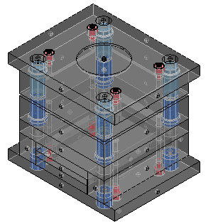

Вы можете автоматически создать таблицы отверстий из сборки. Например, можно создать таблицу отверстий базового блока пресс-формы:

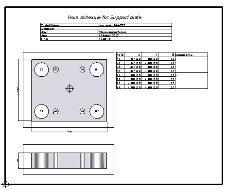

Чертежи создаются для каждой пластины сборки и содержат следующее:
Вы можете адаптировать чертежи с помощью шаблона модели под названием component_drawing_template.psmodel.
