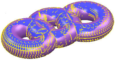

  3. Используйте диалог Задать угол, чтобы задать угол, в пределах которого производится выбор треугольников.

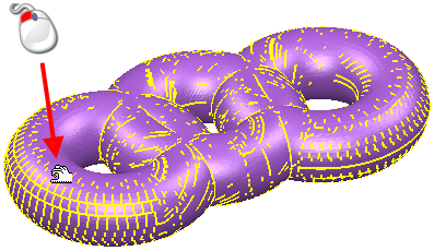

  4. Наведите курсор на области модели, которые требуется выбрать.
    Выбираются треугольники, лежащие в пределах заданного угла.
  5. Используйте слайдер диалога для редактирования выбранных треугольников:
