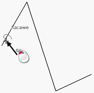

  2. Щёлкните по первой точке для определения начальной касательной кривой.
    Если при наведении курсора на каркасный объект активирован интеллектуальный курсор, слово "Касание" появляется там, где определена касательность. В противном случае PowerShape предполагает, что задается начальная точка.

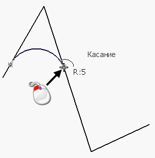

  3. Щёлкните по второй точке, чтобы определить конечную касательную кривой, где нужно задать сопряжение.

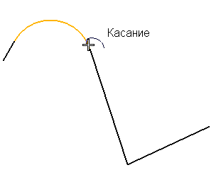

  4. Создается новая кривая скругления, и производится обрезка объектов. Это кривая Безье по двум точкам.
