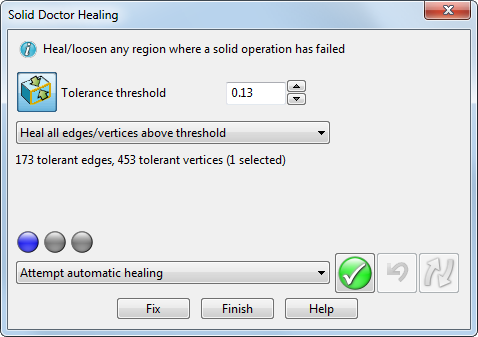

Использование диалога "Исправление с Solid Doctor"
Используйте диалог Solid Doctor для исправления области, где операция над телом завершилась с ошибкой.
Точность кромок можно повысить или понизить. Если операцию с телом не удается выполнить, попытайтесь снизить точность кромок в этой области.
Совет: Увеличение и снижение точности не является обязательным. Как правило, это требуется только в отдельных областях тела: если тело не содержит ошибок, а операцию над ним не удается выполнить.
Используйте кнопки и для переключения используемой точности.
Если отображается , выберите опцию в выпадающем списке, чтобы исправить область.
Если отображается , выберите опцию в выпадающем списке, чтобы освободить область.
Чтобы открыть диалог Исправление с Solid Doctor:
  1. Выберите требуемое тело.
  2. Откройте вкладку Инструменты для работы с телами > панель Исправить > Solid Doctor > Исправить.
