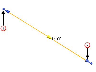

  3. Чтобы отредактировать линию, воспользуйтесь соответствующими маркерами:
    • Используйте сферические маркеры для свободного перемещения точек линии.
    • Используйте маркеры со стрелками для перемещения точек линии в заданном направлении.

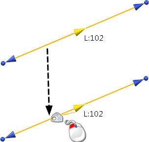

Прим.: Если навести курсор на маркер, маркер подсвечивается. Это означает, что его можно переместить.
Если выбрать линию в точке, отличной от маркера, то в новое положение перемещается вся линия. Это проиллюстрировано ниже:
