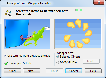

    Появится страница Выбор объектов наложения.
  3. Выберите массив груши на развернутых кривых. Массив отобразится в диалоге.
  4. Убедитесь, что выбрана опция Использовать настройки предыдущей развёртки.
  5. Нажмите кнопку Далее. Массив проецируется на поверхность конуса:

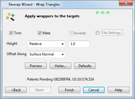

    Появится страница Наложение треугольников:
  6. Нажмите кнопку Готово.
