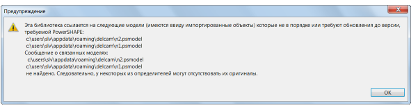

Модель с более ранним номером версии
При открытии модели, содержащей определители компонентов с исходной моделью другой версии PowerShape, открывается диалог Проверить импортированные определители. В нём перечислены:
OK - удаляет определители компонентов из текущей сборки.
Отмена - закрывает модель.
Совет: Закрыв эту модель, вы можете конвертировать исходную модель, содержащую определители компонентов, в модель последней версии ПО.
