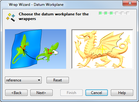

Выберите систему координат, которая будет использоваться для объектов наложения.
Относительная - это справочная система координат, которая создается автоматически в центре объекта наложения в Z0. Объект наложения будет наложен на целевое тело или поверхность в точке относительно этой справочной системы координат.
Если справочная плоскость находится в неправильном месте, может понадобиться явно определить её с плоскостью XY, выровненной по открытой грани объекта наложения.
Глобальная - ссылается на глобальную СК. Объект наложения будет накладываться на целевой объект в точке относительно глобальной СК.
Сброс - нажмите, чтобы сбросить относительную ЛСК, чтобы выравнять ее с ЛСК выбранных объектов.
Далее - открывает страницу Метод наложенияМастера наложения.
