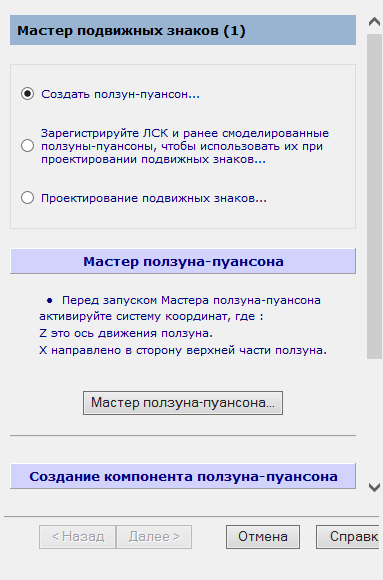

Чтобы создать сборку ползунного механизма:
  1. Откройте вкладку Мастер > панель Создать пресс-формы > Ползун, чтобы открыть Мастер подвижных знаков:
  2. Убедитесь в наличии зарегистрированной ЛСК с/ зарегистрированным телом-пуансон или без него.
    Прим.: Подробнее смотрите в разделе Регистрация ЛСК и тела-пуансон
  3. Выберите опцию Проектирование подвижных знаков...
  4. Нажмите кнопку Далее.
