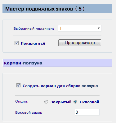

На ней создаётся карман для сборки ползунного механизма.
Создать карман для сборки ползуна - выберите эту опцию, чтобы открыть панель опций. Погасите эту опцию, чтобы скрыть опции.
- Боковой зазор - зазор по ширине ползуна при создании кармана.
- Зазор ступени - измените положение буртиков компонента ползуна на данную величину. Если опция Вставить направляющие была включена в Мастере подвижных знаков (4), эта опция не доступна на данной странице.
- Посадка - зазор между направляющей и телом ползуна. Если опция Вставить направляющие была включена в Мастере подвижных знаков (4), эта опция не доступна на данной странице.
- Смещение позиции - сместите положение направляющей к буртикам ползуна на данную величину. Если опция Вставить направляющие была включена в Мастере подвижных знаков (4), эта опция не доступна на данной странице.
Опции - выберите тип кармана для создания его в матрице или пуансоне.
- Сквозной - карман проходит плиты матрицы и пуансона насквозь.
- Закрытый - глухой карман в плитах матрицы и пуансона. Можно задать его длину внутри плиты.
Далее > - открывает следующую страницу мастера.
