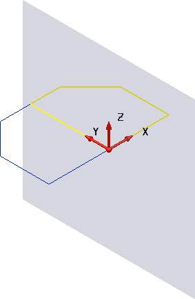

Выбрана плоскость YZ:

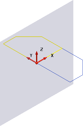

Выбрана плоскость ZX:
