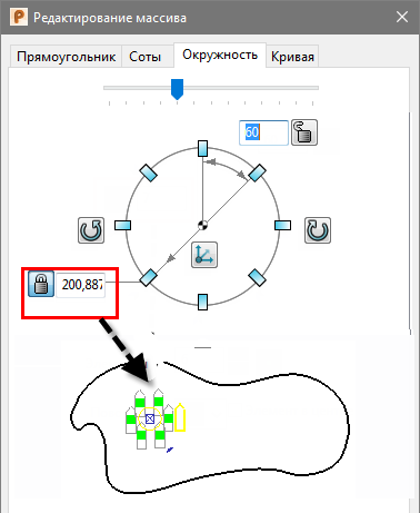

Используйте эту вкладку, чтобы создать круговой массив объектов, создавая несколько копий выбранного объекта.
Угол - используйте слайдер, чтобы задать угол между элементами массива.
Задать угол между элементами массива - введите нужный угол между элементами массива. Если вы измените угол, количество элементов подстраивается под форму массива.
В примере использовался угол 40, при этом количество элементов увеличилось.
Зафиксировать угол - после ввода значения нажмите на эту кнопку, чтобы зафиксировать угол. Кнопка меняется на
, что свидетельствует от том, что угол зафиксирован.
В примере ниже угол задан на 60 и заблокирован. Количество элементов уменьшено до 4. Элементы массива остаются фиксированными.
Если угол не зафиксирован, интервалы между элементами массива корректируются.

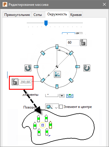

Задать радиус массива - введите нужный радиус расположения элементов вокруг центра массива и нажмите клавишу Enter или Tab. Массив корректируется в соответствии с введенным значением. Эта опция доступна, только когда отображается
(по умолчанию). Нажмите
, чтобы переключить режим и задать радиус массива как расстояние между центром и исходным объектом.
Задать радиус массива - радиус массива задан как расстояние между центром и исходным объектом. Нельзя вводить альтернативное значение. Нажмите
, чтобы переключить режим и ввести радиус.
