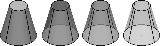

Использование разных настроек прозрачности приводит к следующим результатам:
