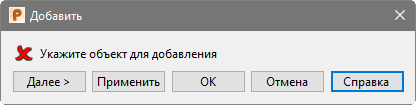

  2. Выберите вкладку Инструменты для работы с поверхностями > панель Изменить > Добавить, чтобы открыть диалог Добавить:
  3. Выберите объект для добавления.
    При присоединении к контуру, может быть выбран любой каркасный объект. При присоединении к кривой, может быть выбрана только кривая.
    Значок рядом с опцией Укажите объект для добавления меняется на .
    По умолчанию концы объекта, ближайшие друг к другу, соединяются. Если два конца не касаются другу друга, они соединяются отрезком. Касательность в концах нового отрезка соответствует концам существующих объектов:
  4. Если результат вас не удовлетворяет, нажмите Далее в диалоге, чтобы получить другие решения.
    При нажатии кнопки Далее на экране отображаются другие решения.
  5. Если получено нужное решение, нажмите кнопку Применить или OK:
