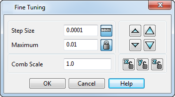

  3. Используйте диалог Точная подгонка, чтобы передвинуть точку, как требуется:

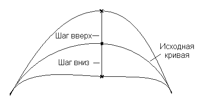

    • Шаг - это приращение, на которое точка будет перемещаться каждый раз при нажатии на или . Значение может быть введено как процент от Максимума или в единицах измерения .
    • Максимум - это максимальное расстояние, на которое может переместиться точка от своего исходного положения. Если оно заблокировано , можно передвинуть точку только в положение, расстояние до которой от исходного положения меньше этого значения. Если оно не заблокировано , то ограничений на перемещение точки нет.
    • — эти стрелки позволяют перемещать точку вверх и вниз. Каждое нажатие на маленькую кнопку перемещает точку по X, Y и Z на приращение, заданное в поле Шаг. Каждое нажатие на большую кнопку перемещает точку на пятикратное приращение, заданное в поле Шаг.
      Также можно использовать стрелки вверх и вниз на клавиатуре, чтобы перемещать точку на приращение, заданное в поле Шаг.
    • — эти кнопки позволяют независимо заблокировать/разблокировать перемещение в направлении X, Y или Z.
    • Масштаб - задает масштаб отображаемого графика кривизны, который можно открыть с помощью вкладки Инструменты для работы с кривыми > панель Изменить > Графики.
  4. Нажмите кнопку OK, чтобы сохранить изменения в кривой и закрыть диалог.
