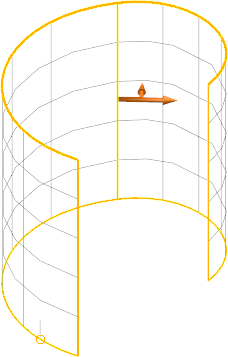

  1. Выберите тело, поверхность или компонент. Например:
  2. Совет: Можно выбрать несколько объектов.
  3. Откройте вкладку Визуализация > панель Инструменты > Контроль поверхности.
  4. Щёлкните левой кнопкой мыши по выбранной поверхности. Отобразятся стрелка нормали, угол наклона и кривизна поверхности (угол и кривизна будут находиться под указателем).
